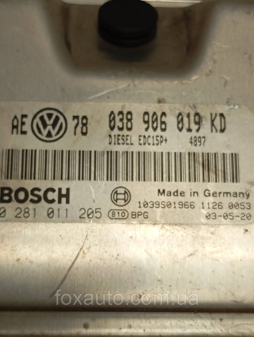

Який блок там стоїть? EDC15?
Типу такого?
Можна вичитати калібровки, зберегти, і потім пробувати заливати сток. Можливо що хтось невдало зробив Евро2 і потер зайві маски помилок
Типу такого?
Затра гляну який саме блок і відпишусь
