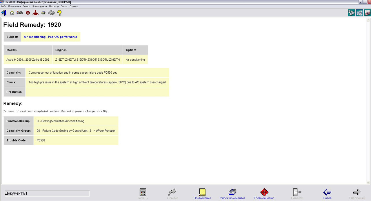

Як видно зі скріну згідно ТІС-2000 при подібних симптомах рекомендовано знизити кількість з 450 до 430г. Тобто різниця суттева насправді.

    • Сообщений 14045
  • Имя:Ігор
  • Авто:Z14XE
Опубликовано 29 Июль 2024 - 06:55
Було таке, але стосувалось чомусь певних дизельних двигунів у 2004-2005 роках.
ні. бензинових.
скріни не знаю як вкладати
Field Remedy: 1638
Zafira 2003...,Meriva 2003...,Corsa-C 2002...,Astra-G 2003... All,All,All,All A/C
Complaint: Aircondition noisy (like a turbine) especially at high ambient temperatures at engine idle (Meriva) and at an engine speed of 2500 rpm to 3000 rpm (Corsa, Astra & Zafira).
In case of customer complaint check the follwing points before any A/C
compressor replacement will be done.
For Corsa-C and Meriva:
Check of A/C refrigerant charge. Ensure correct routing of the A/C tubes
and make sure that there is no touch condition with any body part.
For Astra-G and Zafira (Only Z16XE and Z18XE engines):
Reduce A/C refrigerant charge from 600g to 525g. Ensure correct routing
of the A/C tubes and make sure that there is no touch condition with any
body part.
For Astra-G and Zafira (All other engines):
Check of the A/C refrigerant charge. Ensure correct routing of the A/C
tubes and make sure that there is no touch condition with any body part.

#32
    • Сообщений 49175
Опубликовано 29 Июль 2024 - 11:14
Не впевнений що 20-50грам впливатимуть аж настільки.
Впливає

Опубликовано 30 Июль 2024 - 07:51
не думаю что в нем проблема
Якщо газу норма то може бути тільки 2 причини, осушувач чи розширювальний клапан.
