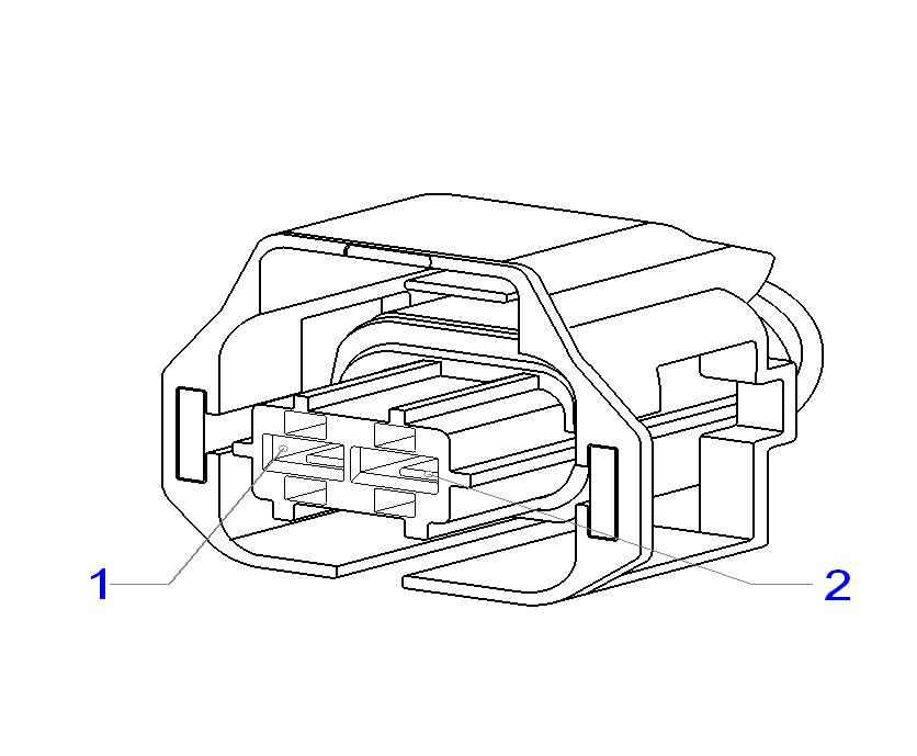

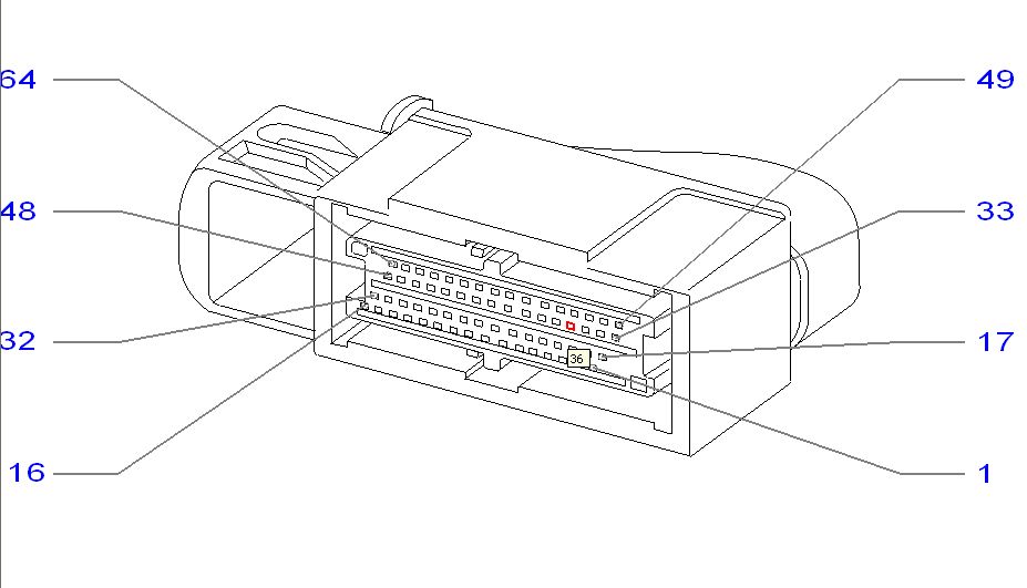

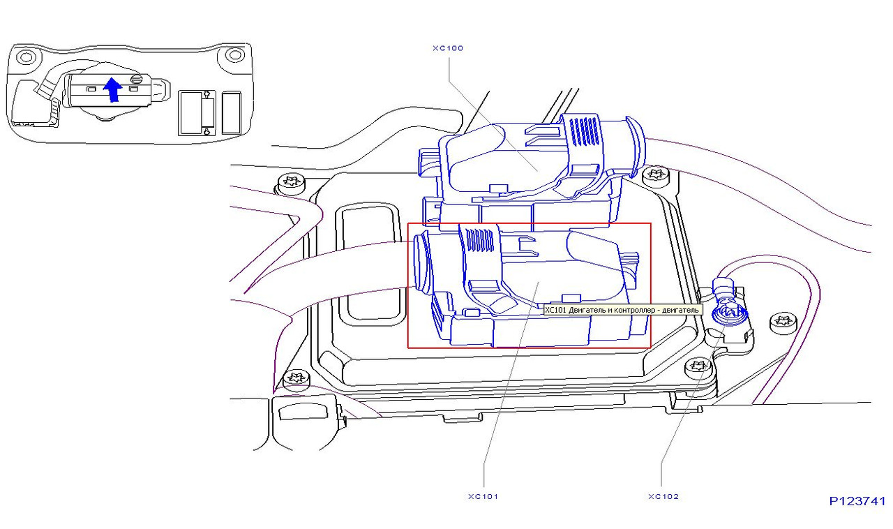

 Можно попробовать проверить  кусок проводки  от датчика (1 пин на его фишке) до  36 пина в  фишке ЭБУ Х101( тот, что ближе к двигателю) на предмет замыкания на массу. Подключить  мультиметр  между массой и этим проводом и прошевелить гофру косы, наблюдая за показаниями.

Каков алгоритм поиска с его участием?
Понятно. А какой пин на фишке 1? и это опять лезть под машину :smile275: ... старый стал...ленивый...хочу отключить датчик программно через оп-ком, только не знаю карпасс нужен будет, или нет (у меня его нет)

Опубликовано 31 Июль 2024 - 12:11
Огромное спасибо :sm302:
