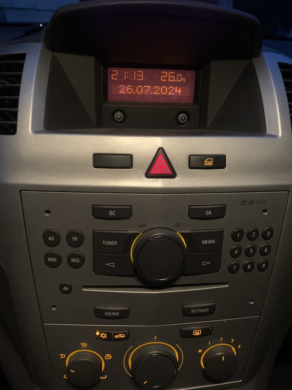

А скинь-ка фото передней панели управления кондеем, ну там где кнопки и крутилки... А то может мы разные вещи подразумеваем под  "просто кондеем"...

Кондей по-моему самый обычный без климата, да и бортовой комп максимально простой (без ничего ). Ещё раз Спасибо за то что помогаете разобраться.
IMG-9909de2b799e51ebfb032f8cacac0d52-V.j
    • Сообщений 15423
Опубликовано 26 Июль 2024 - 23:22
Ну да, кондюк  простой, даже не полуавтомат.
 Из доступного для проверки руками в принципе всё проверили. Дальше есть смысл ковыряться только при наличии диагностического сканера, чтобы можно было смотреть параметры  того же блока  управления кондеем и конфу остальных блоков.
