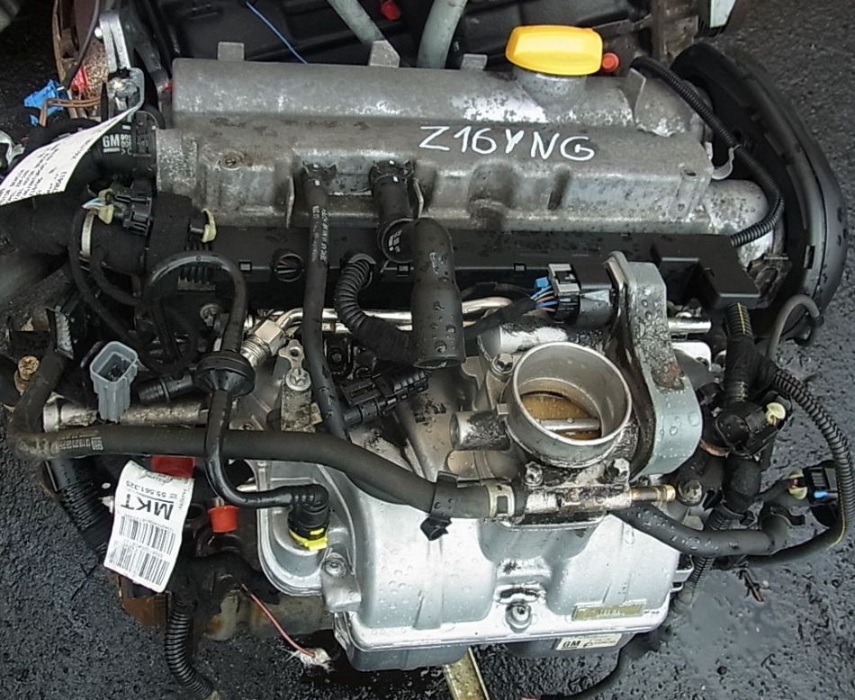

Двигатель Z16YNG (бензин, метан). Зафира 2005г. На бензине, на холодную, заводится хорошо, при прогреве обороты ХХ держит ровно, тяга нормальная. Ошибок нет. После прогрева в течении 2-3мин появляется ошибка Р1130, тяга падает, смесь при этом обогащенная (0.8-0.83) . Холостые обороты не держит, при сбросе газа перед светофором, глохнет. Запускается трудно, только если "педаль в пол", (думаю это от богатой смеси). Чем больше прогревается мотор, тем хуже работает , тяга падает где то на 40-60%, тронутся с места затруднительно.  Менялись нижний и верхний ламбда зонды, выхлоп переделан, удален катализатор, установлен стронгер, на нижней лямбде установлена "обманка". Переделки ничего не дали, проблема осталась. Проверялся ЭБУ - открывали заднюю крышку и проверяли контакты, все целое, отваленных контактов при 20-кратном увеличении не обнаружили. Ошибка не пропадает. При диагностике смесь нормализовать не удается, все разводят руками уже второй месяц.  Естественно что на метане картина ещё хуже. Может смесь настолько богатая, что лямбда не в состоянии ее отрегулировать или форсунки заливают? Похоже, что режим прогрева двигателя на обогащенной смеси как бы не отключается. Может датчик температуры? Где найти, как проверить? И вообще ЧТО делать?

Да, действительно, нет такого датчика. Двигатель Z16YNG. Только датчик температуры входящего воздуха.
В коллекторе МАП сенсор вместо расходомера.Дрянь та еще
Вот этот датчик(темп.впускного воздуха) и проверяй на достоверность показаний

Но ведь в входящий воздух, по мере прогрева, свою температуру практически не меняет. Как он влияет на изменения в работе мотора, которые имеют место.
Как добраться до мап сенсора. Где находится?

МАР во впускном коллекторе
слева от дросселя

Якщо не помиляюсь-на бензофорси привязано запобіжник ФС3
Помиляешься...  ФС 3 - на газофорси и газові клапани.. Окремо від бензофорс, через другий контакт реле "газ\бенз"
К сожалению, снять фишку не получится под задним сиденьем, это Зафира, а в ней нет лючка над баком.
. Так снизу есть доступ к фишкам
Изменено: Andre_71, 16 Сентябрь 2019 - 11:50
NYMPH
NYMPH
    НЕавторитет
    • Сообщений 5691
  • Имя:Рома
  • Авто:Toyota Camry
  • Регистрация: 11.02.2009
Опубликовано 16 Сентябрь 2019 - 12:02
свечи выкручивали ? смотрели цвет и т.д ?
#29
    • Сообщений 15429
Опубликовано 16 Сентябрь 2019 - 12:19
Сканер OBD-2 есть китайский, и в смартфоне программа Torgue и Car Scanner Pro. Этого будет достаточно или нужно что-то серьезное?
Температуру посмотреть - с головой.
Та выхлоп чёрный, шо там на свечи смотреть - переливает
Если не закрьівается бензиновая форсунка и постоянно льет то работа двигателя должна нормализоваться когда давление в рампе пропадет.
Проверить можно, но по большому счёту эта версия -  фонарь, бо переливает на бензине без газа. Тут  двойное питание не пришьёшь.
Из дешевой диагностики своими руками  ещё можно давление бензонасоса померять, Лёха уже писал, ответа не было.. Может давит  сильно, отсюда и перелив при правильном импульсе впрыска и продавливать бензофорсы может  после перехода на газ...
Изменено: Andre_71, 16 Сентябрь 2019 - 12:03
#30
    • Сообщений 27473
Опубликовано 16 Сентябрь 2019 - 12:25
Переглянув-подякував.
ДТОР непагано б перевірити.
#31
    • Сообщений 15429
Опубликовано 16 Сентябрь 2019 - 12:31
ТС вже збирається, начеб-то, поміняти його... Чекаємо  результату...
#32
nazar52
nazar52
    • Сообщений 121
  • Возраст: 72
  • Имя:Василий Петрович
  • Город:Винница
  • Авто:Опель Zafira A 1.6 CNG 2005г.
  • Регистрация: 03.06.2008
Опубликовано 16 Сентябрь 2019 - 13:08
Уже купив, якщо позволить час, після роботи поміняю.
Давление в рампе, меряли: 3.8-4  - говорят, что для этого движка - норма. Это на новом насосе, после замены, старый давал меньше, где то 2.5- 2.8 вроде, уже не помню. Но картина при старом насосе, была та же.  Чтобы исключить подпитку газом, перекрывал краны на самих баллонах и вырабатывал остатки из системы. Ездил только на бензе, результат - ноль.
За газ не заморачивайтесь, главное что бы поехала на бензине нормально.
Изменено: nazar52, 16 Сентябрь 2019 - 13:09
#33
    • Сообщений 15429
Опубликовано 16 Сентябрь 2019 - 13:39
Меряли после прогрева? В условиях текущей неисправности?
До 4,2 -  да, норма...
Мне не нравится отсутствие ошибки Р0170(неправильная смесь). Сильно похоже . что ЭБУ не может  использовать сигнал с ДК1 из-за его некорректности(Р1130) и  льёт чисто по таблицам, в режиме без обратной связи по ДК. Надо сканером смотреть значения с ДК1, форму сигнала и режим работы топливо-коррекции.
ЗЫ. Или есть ещё  ошибки, о которых мы пока не в курсе?
#34
nazar52
nazar52
    • Сообщений 121
  • Возраст: 72
  • Город:Винница
Опубликовано 16 Сентябрь 2019 - 13:59
Да, в условиях неисправности на прогретой машине.
Иногда, но очень редко (пару раз в течении двух месяцев) появлялись ошибки Р1550 и один раз Р1677. После сброса, пока не появлялись.  Постоянно светится ошибка "беременный мужик" подушки безопасности пассажира, (не знаю где пошевелить, чтобы пропала), но она ведь на полет не влияет?
Изменено: nazar52, 16 Сентябрь 2019 - 14:23
#35
    • Сообщений 15429
Опубликовано 16 Сентябрь 2019 - 14:29
но очень редко (пару раз в течении двух месяцев) появлялись ошибки Р1550 и один раз Р1677. После сброса, пока не появлялись. Постоянно светится ошибка "беременный мужик" подушки неисправности пассажира, (не знаю где пошевелить, чтобы пропала), но она ведь на полет не влияет?
Иммо и подушки точно не влияют.
С дросселем не всё однозначно. Если будет рассинхронизация собственно заслонки и датчика её положения, то может и лить не в меру и  принудительно ограничивать  работу двигателя...
ЗЫ. С дросселем  что-то делалось? Повредить механически не могли?
