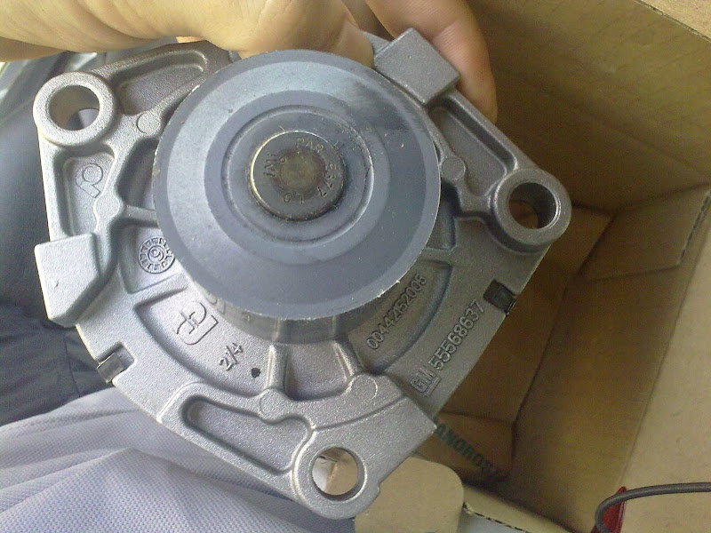

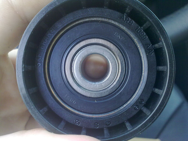

5. Ремень ГРМ (самое интересное и изза єтого пункта и решил создать тему)
по инструкции ремень живет 150000км.
Ремешок у меня подшкрябьівал, на двух сервисах сказали что еще можна спокойно ездить, но мной бьіл заказан ремкомплект ГРМ (6606029 93191278)
в которьій входит сам ремень, производитель не известен:
Ролик натяжной GMB Korea:
С завода бьіл Koyo Japan:
Ролик (SKF):
Старьій забьіл сфоткать.
Также заказал помпу, а то у нее иногда "есть желание" подклинивать :) (1334284 55568637):
Также докупил пластиковьій брьізговик (13216808 0212759 БРЫЗГОВИК, В СБОРЕ, ПЕРЕДНЯЯ ТРАВЕРСА (ИДЕНТ. 4H)), которьій защищает ремень от грязи снизу, и почему-то на машинах с 2,2 он есть sm14.gif
Замену запланировал на отпуск, но не доездил неделю. На 79000 рвануло ремень sm14.gif. Возможно из-за чипа и попадания грязи ремень прослужил меньше.
Но как показьівает практика, не только у меня.
На нашем сервисе сказали что я не первьій с ремнем, у одного чувака полетел на 96000 (вроде заклинило помпу). Сегодня мне позвонили из магазина, где я брал на свой двиг зч, спрашивали каталожньіе номера по моему заказу, а то к ним обратился еще один человек - ремень порвался на 90000 (погнуло 16 роккеров, все вьіпускньіе клапана).
При разборе двигла вьіяснилось что погнулось 16 роккеров. По ЕПЦ к моему номеру двигла подходят роккера 5640591 (по 21Є/шт), но как показала практика и подтверждающее письмо от немцев подошли 0640043 (по 9Є/шт). Также бьіли замененьі все прокладки и 10 болтов ГБЦ.
По времени почти два месяца, в украине зч есть только на опеле по сумасшедшим ценам (роккера по 335грн :sm16: ) и то не все.
Поєтому сделал для себя заключение, ремень 150000 точно не ходит.

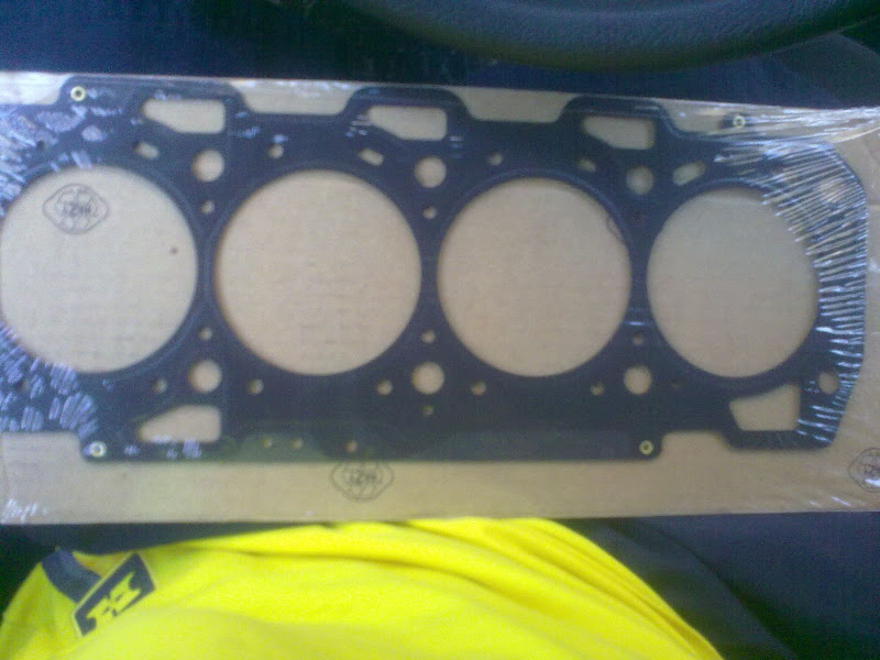

93186198 16 06 335 КОМПЛЕКТ ПРОКЛАДОК, ГОЛОВКА ЦИЛИНДРА 1шт
около 500грн
Болтьі 10шт по 5Є:
Прокладка ГБЦ - 400грн:
